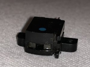

Guten Tag, bin neu hier und möchte mich der Diskussion gerne anschließen. Bei einer ganzen Reihe von Philips Geräten gibt es Probleme mit den Löschköpfen, wie bereits von Dubout erwähnt. Anbei Bilder von Köpfen bei welchen es das Problem mit der Vergußmasse gibt. Beim ersten sind bereits die beiden seitlichen Ferritstäbe raus gefallen. Beim zweiten Bild sieht man das Austreten von Vergußmasse. Momentan bin ich dabei mir eine Vorrichtung zu überlegen den Kopf neu zu verkleben. Wichtig ist, daß Ihr alle Ferritstäbe welche ins Gerät fallen aufbehebt. Die Vergußmasse lässt sich mit Spiritus verdünnen. Bitte die Stäbe vorsichtig behandeln die brechen relativ leicht. Hab auch schon Geräte gehabt bei welchen diese gebrochen im Gerät waren. Ich halte Euch informiert.

Kees010NL könnten wir ein Bild von Deinem Kopf bekommen?
Aber natürlich. Habe es gefunden..Ich musste es im Müll nachschlagen. Ich habe die süßeste Mutter, aber sie räumt alles auf, was sie finden kann. Haha:sad:Im Anhang sind die Fotosimage.jpgimage.jpg
Der Ferrite stick fehlt..

Guten Morgen,
Der Ferritstab muss sich irgendwo im Gerät befinden, ich würde die Teile mal aufheben und nicht entsorgen. Von welchem Gerät ist der Kopf, ist die kopfplatte vom Laufwerk oben oder unten?
Wenn mein Versuch mit der Reparatur funktioniert, kann ich gerne den Kopf zu reparieren anbieten. Habe eine Skizze vom Aufbau eines Kopfes angehängt. Der Kopf besteht aus 4 Ferritstäben, der Spule und dem Gehäuse. Habe im Netz eine Firma die Ferrite schneiden kann, hab jedoch noch nicht nach Kosten angefragt, dazu muss ich zuerst Zeichnungen machen. Achtung bei der Demontage, bei manchen Köpfen ist hinten das Gehäuse verdrückt, damit der hintere Querstab nicht raus fällt. Information folgt. Schönen Tag
