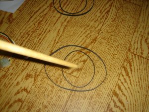

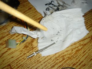

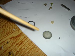

immer geht das selbe kaputt ,nun dann wird
das komplette laufwerk gleich überholt,
alle Zahlräder gereinigt, und auch die Riemen gewechselt,
die Gummi Walze an der Capstan Welle, ersetze ich durch
Fahrrad Ventil schlauch klappt sehr gut,
aber die Reinigung ist eine riesen Sauerei :blink: :bang:
Always the same goes broken, now will be
The entire drive immediately overhauled,
All the numbered wheels cleaned, and also the belts changed,
The rubber roller on the capstan shaft, I replace
Bicycle valve hose folds very well,
But the cleaning is a huge mess :thumbsdown: :bang:

you mean the French natural rubber tubes (Latex) valves? I think they world work very well giving excellent traction on the idler. Not sure how long it would last due to being latex. Did you replace the idler rubber as well?
