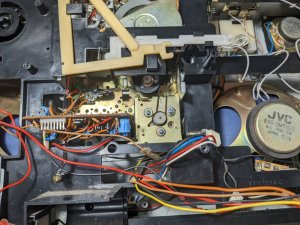

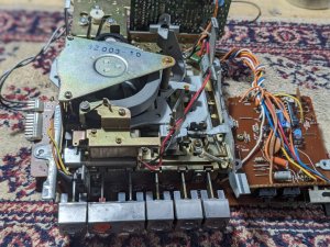

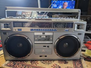

bonjour a tous
j'ai changé les 2 courroies de mon JVC RC-M70L
j'ai mis les courroies d'origine ,nettoyé les contacts des microswitchs ,passé la bombe de KONTACT60 dans tous les commutateurs .
refait l’éclairage .
après plusieurs démontage et remontage ,je ne trouve pas le problème d’arrêt automatique .
de plus le moteur ne s’arrête jamais même si aucune cassette n'est en lecture ,
tout le reste a l'air de fonctionner ,
j'ai bien le schéma ,mais je ne trouve pas :bang::bang:
auriez vous une idée
merci
christophe (Bretagne :France)
