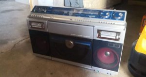

Bonjour à tous, aujourd'hui enfin acquis le SHARP VZ-2000 (en panne).
En fait, j'ai le fusible de l'alim 4A qui grille, il ne vient pas du lecteur vinyle ni du lecteur cassette (débranché).
J'ai mis un fusible pour essayer, ça a duré ~1 minute, ça a couiné dans les haut-parleurs et je l'ai vu fondre devant moi.

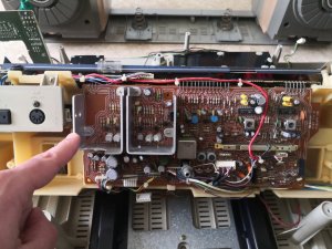

Après cela, j'ai vu que ce radiateur (voir photo) était beaucoup plus chaud que celui de droite. (Je n'ai eu aucun son dans les haut-parleurs pendant cette minute).
Merci beaucoup pour votre aide et vos conseils.

Be careful with the size of fuse as you maybe pushing to much current and can create other problems. I would remove the Amp /chip from the board and power up again. If the fuse holds and the other channel is working ok then you could swap the chips to confirm faulty.
Hexagone48
D'accord, j'ai pensé que j'essaierais d'abord.
Pour le fusible pas de risque, je mets la même valeur, je ne mets pas plus puissant au cas où
